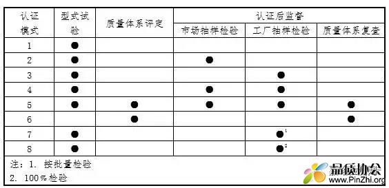

产品认证制度起源于20世纪初的英国,随着时代的变迁,已成为国际上通行的、用于产品安全、质量、环保等特性评价、监督和管理的有效手段。国际标准化组织(International Standards Organization)出版的《认证的原则与实践》一书,将国际上通用的认证模式归纳为八种。
国际上通用的认证模式为八种,具体可归纳为下表:
国际上通用的八种认证模式
国际上通用的八种认证模式
第一种认证模式——型式试验。按规定的方法对产品的样品进行试验,以证明样品是否符合标准或技术规范的全部要求;
第二种认证模式——型式试验+认证后监督(市场抽样检验)。这是一种带有监督措施的认证制度,监督的方法是从市场上购买样品或从批发商、零售商的仓库中随机抽样进行检验,以证明认证产品的质量持续符合认证标准的要求;
第三种认证模式——型式试验+认证后监督(工厂抽样检验)。这种认证制度与第二种相类似,这是监督的方式有所不同,不是从市场上抽样,而是从生产厂发货前的产品中随机抽样进行检验;
第四种认证模式——型式试验+认证后监督(市场和工厂抽样检验),这种认证制度是第二种和第三种的综合;
第五种认证模式——型式试验+工厂质量体系评定+认证后监督(质量体系复查+工厂和/或市场抽样),此种认证制度的显著特点是在批准认证的条件中增加了对产品生产厂质量体系的检查评定,在批准认证后的监督措施中也增加了对生产厂质量体系的复查;
第六种认证模式——工厂质量体系评定+认证后的质量体系复查,这种认证制度是对生产厂按所要求的技术规范生产产品的质量体系进行检查评定,常称为质量体系认证;
第七种认证模式——批量检验。根据规定的抽样方案,对一批产品进行抽样检验,并据此对该批产品是否符合认证标准要求进行判断;
第八种认证模式——100%检验。对每个产品在出厂前都要依据标准经认可独立的检验机构进行检验。
