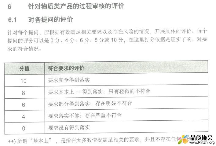

使用VDA6.3进行过程审核中,各单项打分达到多少需要提交整改措施?

整改原则:只要审核发现问题点/不符合项,就应该做整改,不要以为分数是2(最低分)就可以不做改善
整改策略:问题点确定的分数值代表了风险的严重程度,企业根据风险程度来确定实施改善的先后顺序并开展改善
大家有问题继续交流哦

Hello yutdwon911 ,
看VDA 6.3針對物質類產品的過程稽核的評價,我認為單項6時候,就應該需要改善

基本上8分以下的都需要,有的企业要求不是10分的项目都需要

感谢分享!我个人认同abelenatorlin老师的观点。
