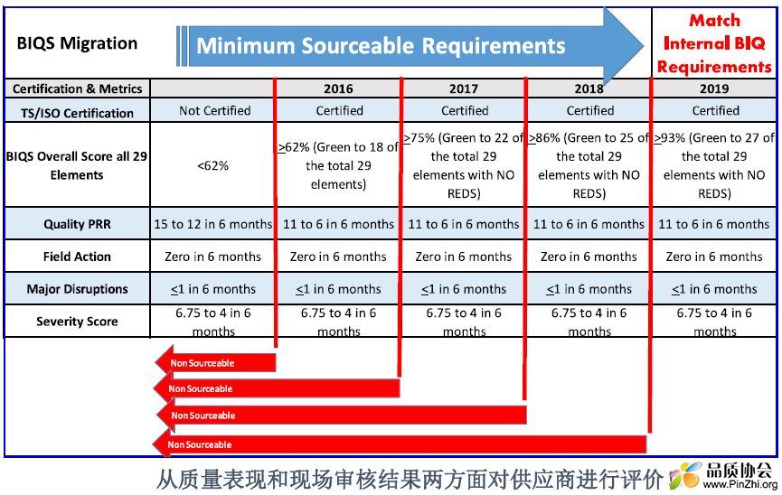

BIQS的29个模块中每个模块得分方式,哪位大侠比较清楚,指点一下?谢谢!

Hello 高明达兴,
就我知道的BIQS區分3種顏色分數
绿色:一个成熟的、定义明确的质量体系或过程已经确立,这个体系正在作为指导地被执行/使用,并且体系或过程对GM来说没有风险。
黄色:质量体系或过程已经确立,但是没有按照计划执行/实施。
红色:质量体系或过程不充分,或现有的体系或过程给GM带来很大风险。
整體及格分數為≧93% (2019年)
附件檔案提供參考
