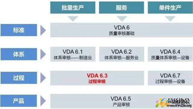

  • 2004版VDA2 供货质量保证(第4版)
  • 2005版VDA6.4质量管理体系审核-生产设备
  • 2006版VDA6 质量审核的基本标准(第4版)
  • 2011版VDA5 测量过程能力
  • VDA6.1 质量体系审核(笫四版).pdf
  • VDA6.2 质量管理体系审核 服务(第2版)
  • VDA6.3-2010中文版
  • VDA6.5产品审核
下载地址:http://pan.baidu.com/s/1mhCWIGo
VDA6.4-2017
http://www.pinzhi.org/forum.php?mod=viewthread&tid=10387

发表于 2022-2-15 09:18:34 | 显示全部楼层
VDA是Verband der Automobilindustrie的简称,中文意思为德国汽车工业协会,VDA包括以下:
VDA1:汽车制造商及其供方存档责任件
VDA2:供方质量保证(供方的选择/样品检验/批量生产件的绩效)
VDA3.1/3.2:汽车制造商及其供方的可靠性体系;
VDA4.1:批量投产前质量保证---伙伴式合作\流程\方法
VDA4.2:批量投产前质量保证---系统FMEA
VDA4.3:批量投产前质量保证---项目策划;
VDA5:检测过程的能力
VDA6质量审核的基本准则—审核和认证
VDA6.1质量管理体系审核—有形产品
VDA6.2体系审核---服务
VDA6.3过程审核
VDA6.4体系审核---生产工装设备
VDA6.5产品审核—有形产品
VDA6.6产品审核---服务
VDA7:交流质量数据基础—质量数据的处理---信息
VDA8:挂车,车身和装箱制造厂质量保证指南;
VDA9:排放和耗油转
