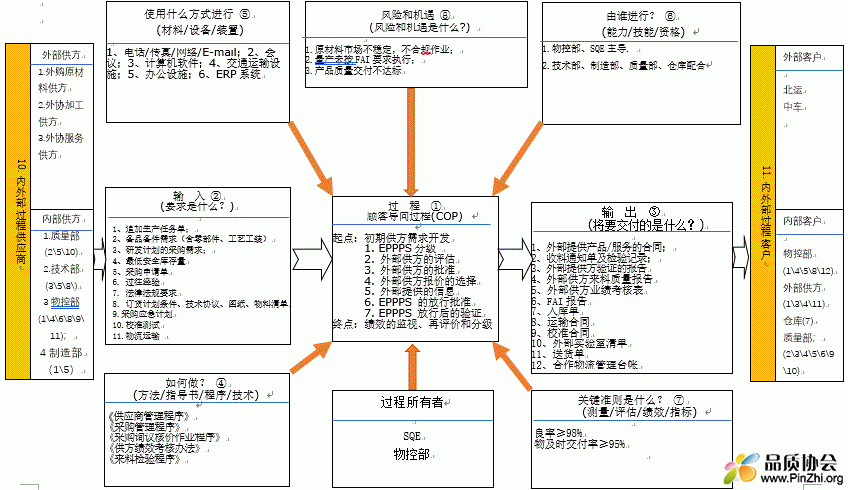

是不是这样的过程图?
正是,从风险识别与管控层面上讲,应该是这样的  发表于 2020-1-27 01:15

 楼主| 发表于 2018-9-28 16:27:32 | 显示全部楼层
shichaolin 发表于 2018-9-28 14:49
是不是这样的过程图?
是的,老师说这是审核准则里要求的。

发表于 2018-9-28 16:38:29 | 显示全部楼层
shichaolin上传的是九宫图不是乌龟图吧?
加上供应商和顾客,就对了  发表于 2020-1-27 01:17
