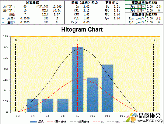

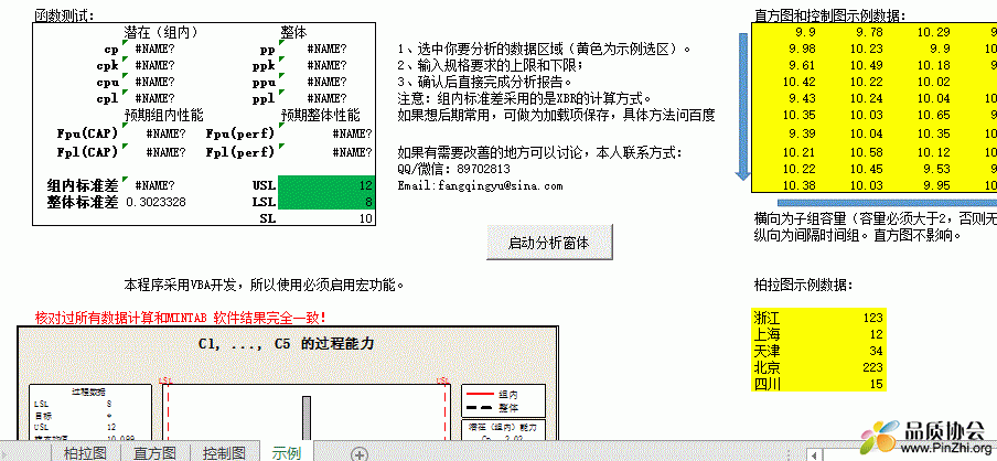

花了大精力原创制作,品质人员相信有用,内置品质计算函数,只要输入=CPK(规格上限,规格下限,数据区域)就可以计算出CPK值了,当然还有PPK ,CPL ,CPU ,PPK ,PPU,PPL ,CP,PP等相关的函数。最历害的还有VBA可以帮你自动完成制作的Xbar-R 和直方图(直方图还是带分布线和上下限的噢)
原创—最终版EXCEL VBA分析工具带SPC函数库
SPC 函数及直方图控制图示例
SPC 函数及直方图控制图示例
