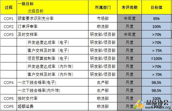

我们公司于今年7月份通过16949的初次认证审核,针对于KPI的审核觉得还是有用的,故分享。同时欢迎各位分享自己的见解。
1. 确定IATF过程;
2. 确定每个过程质量目标(适用时可量化);
3. 根据过程KPI再分解到各个部门;
这些需要在一张表里体现并分解出来,另KPI最好不要跨年的考核,比较不好提前做策划。
