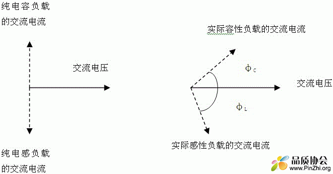

感性和容性的区别:感性负载和容性负载怎么判断?
容性:电流超前电压一定的角度,纯容性时为90度。整个负荷的阻抗呈现出电容的性质,如电容器等能够产生容性电流的负载。
当负载是(或含有)容性负载时,电压相位滞后电流,或者说,电流相位超前电压,就是说负载是容性负载。
感性:电流滞后电压一定的角度,纯感性时为90度。整个负荷的阻抗呈现出电感的性质,如电动机等把机械能转化为其他能量的负载,既需要建立磁场来做功的负载。
当负载是(或含有)电感性质时,电压相位超前电流,就是说负载是感性负载。
案例如:平常用的异步电机,就是感性负载,用来补偿电网功率因数的补偿电容就是容性负载。
