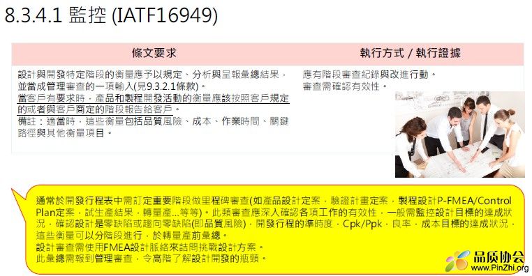

请问各位大师:IATF 16949:2016 8.3.4.1 监视 条款怎么理解?管理评审要怎么去做?
谢谢!原文内容:
8.3.4.1 监视
产品和过程的设计和开发期间特定阶段的测量应被确定、分析,以汇总结果的形式来报告,作为对管理评审的输入(见9.3.2.1条)
在顾客有所有要求时,应在顾客规定或同意的阶段向顾客报告对产品和过程开发活动的测量。
注:在适当的情况下,这些测量可包括质量风险、成本、前置期、关键路径和其它测量。

发表于 2018-11-6 11:50:22 | 显示全部楼层
APQP的阶段性完成时间与评审

 楼主| 发表于 2018-11-7 11:21:46 | 显示全部楼层
请问管理评审这一条应该讨论什么呢?提交什么资料做为管理评审的输入呢

发表于 2018-11-22 17:13:14 | 显示全部楼层
如下圖解釋
