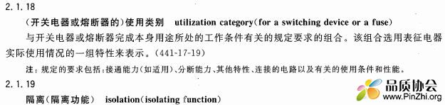

先看看标准 GB/T 14048.1-2012《低压开关设备和控制设备 第1部分 总则》里面的说明
隔离开关的AC-21, AC-22A, AC-22B, AC-23A, AC-23B的意思和区别
(开关电器或熔断器的)使用类别 utilization category (for a switch device or a fuse)
首先,这边的AC表示交流,如果是DC表示直流。
  • AC-21:通断电阻性负载,包括适当的过负载;
  • AC-22, AC-22A, AC-22B:通断电阻和电感混合负载,包括适当的过负载;
  • AC-23, AC-23A, AC-23B:通断电动机负载或其他高电感负载。
还有些代号后边带A或B,如上,表示操作频率高低。加A表示需要经常通断操作,加B表示不需经常操作。
