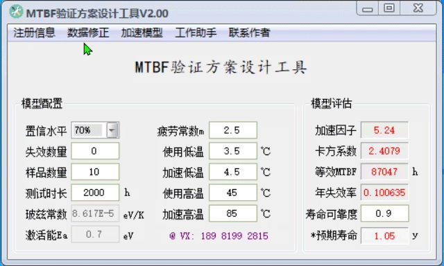

发表于 2022-6-30 21:18:39 | 显示全部楼层
可以用这个小程序来计算 10_MTBF验证方案设计工具V2.00.gif 30_12_MTBF验证方案设计工具(体验版).zip (724.3 KB, 下载次数: 17)
