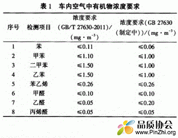

车内空气污染物主要有苯系物、醛酮类物质和氮氧化物等,其中苯、甲苯、乙苯、苯乙烯、甲醛、乙醛和丙烯醛的浓度限值,在2012年3月1日起正式实施的GB/T 27630-2011《乘用车内空气质量评价指南》中做出了明确的规定和要求。该标准的制定,一方面提高了全社会对车内空气质量问题的认识,提高了我国车用材料产品的质量;另一方面也为车内空气质量监督检测提供了科学的标准和依据,加强车内空气质量控制。由此,不仅促使汽车生产企业更加关注汽车内饰零部件的选材和制造工艺过程,也使得消费者有了维护自身权益的依据。2016年初国家环保部也发布关于征求国家环保标准《乘用车内空气质量评价指南》(征求意见稿)意见函,拟将该标准提升为国家强制标准,而此次强制标准的制定不仅加大了几项污染物的限值要求,还明确了新车型市场准入机制。
1 汽车车内VOC污染浓度标准
汽车在不同使用条件下,车内VOC挥发含量测试结果具有很大的差别。
欧盟化学品管理委员会ECHA制定的Reach法规1907/2006《有关化学品注册、评估、授权与限制制度》对汽车相关材料做了部分规定。美国环保局要求汽车材料需确保对环境和人体危害程度达最低点。另外,美国加州65提案中对VOC的限制为室内空气中总挥发性有机物含量低于0.5mg/m3。俄罗斯制定了P51206-98号《车辆车内污染物评价标准及方法》,是把司机驾驶室作为工作区的前提下所制定的车内污染标准。
我国对车内污染的限值要求如表1所示,其中新限值要求还在制定中。
我国在2007年底,出台的整车VOC测量标准HJ/T400-2007《车内空气污染物测量方法》,对汽车整车VOC测定进行了规定。

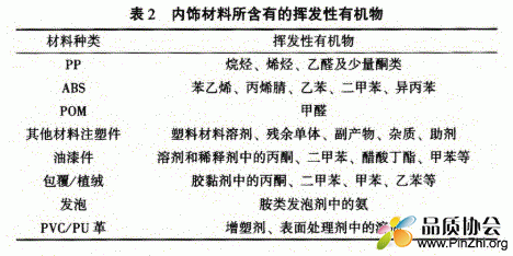

据了解,各种面料类产品如汽车车内的地毯、顶棚、坐垫、脚垫、侧围等的采用会产生较多甲醛,塑料制品如仪表板、座椅扶手、车门内板及装饰物覆盖件、电线包皮坐垫,以及橡胶制品、皮制品和黏结剂等都会产生大量苯、甲醛、二甲苯等有害气体。表2列出了一些内饰材料中所含有的挥发性有机物种类。
