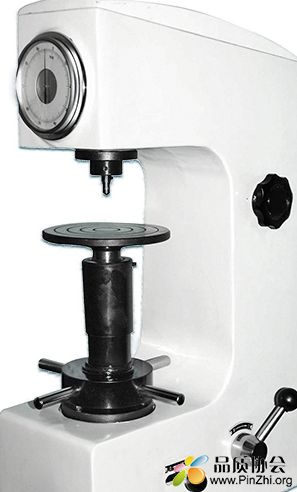

上午用洛氏硬度计测了3个工件妥妥的,结果要测第四个的时候卸力手柄和加力手柄突然就都搬动不了了。。。哪位大神知道到底是什么回事儿啊?

杠杆机制出现问题 或者其他联动的地方卡死了  打开查看一下

又出新问题了。今天我打开晃一晃手柄最后能动了。但是加力杆动作特别慢,卸力回去也特别慢这又是啥问题
