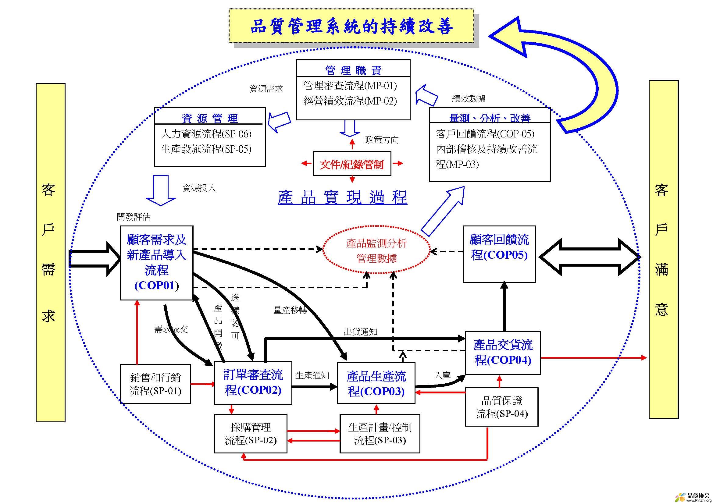

品质管制 QC – 负责进料品质管制 (IQC), 制程品质管制 (IPQC), 以及出货品质管制 (OQC)
品质工程 QE – 负责统计制程管制方法的导入、回应客户的需求、处理客户抱怨、以及品质计划的推行
品质保证 QA – 负责文件管制、内外部稽核、以及国际品质系统的推展
逸昌科技-品质保证系统
逸昌科技-品质保证系统

发表于 2018-12-13 13:16:59 | 显示全部楼层
这不是还是旧版本的过程关系图吗

发表于 2018-12-14 08:04:19 | 显示全部楼层
是旧版的模式。
