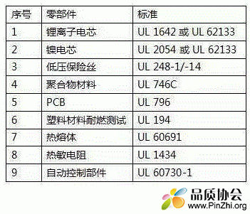

UL2056对于移动电源零部件的要求
对于组成移动电源的电池、外壳、保险丝等部件都需要满足以下标准的要求:
UL 2056
UL 2056
