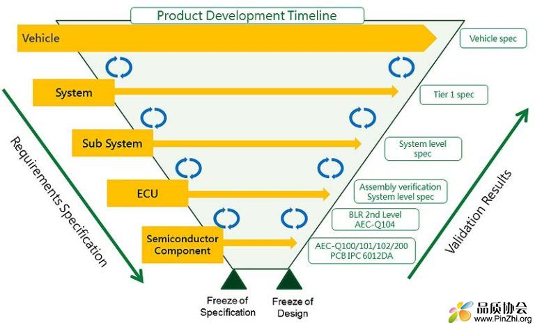

该如何提升电子产品可靠度?本文将从国际规范SAE J1211与ISO 26262都强调的规格需求与验证结果-V型曲线(参见图一)来探讨,解析汽车电子零件/元件设计与验证要点,并加入笔者实际在宜特与德凯宜特实验室服务的实战经验,期望协助将加入智慧汽车供应链的厂商能够掌握要点。
汽车电子元件/零部件设计与验证流程 (数据源: SAE J1211)
图一: 汽车电子元件/零部件设计与验证流程 (数据源: SAE J1211)
国际可靠性质量车规验证五大步骤
当车厂要开发一个产品与功能时,将会定义系统功能->子系统功能->该采用的电子控制单元(ECU)->需要使用的半导体组件元件,规格由左至右、由上而下;但在进行验证时则需由下而上,一步一步完成验证需求,正所谓「基础不牢,地动山摇」,从最源头确认质量起,将会是产品达到高可靠性的不二法门。如不遵循V型曲线,当产品发生失效状态下,就无法厘清是上一段产品问题,还是制程问题,或是自己设计不良所导致。

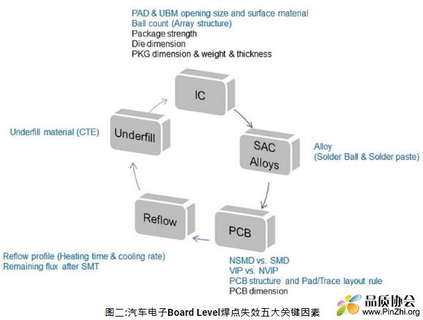

1. 归纳在宜特与德凯宜特实验室中,常见车电晶片Board Level焊点失效五大主因:
  • 焊点大小与排列方式
  • 焊点合金成分
  • PCB设计方式与材料选择
  • Reflow温度与Flux残留
  • 焊点周围的填充物。(参见图二)
其中的(2)、(3)、(5)项会延伸到另一个问题,就是热膨胀系数(Coefficient of Thermal Expansion)。车用晶片在运作中可能产生很高的温度,不同材料热膨胀系数不同,会产生不同的变形量,除上述提到的振动应力外,温度产生热胀冷缩会对于焊点有拉扯与挤压的破坏能力,如果晶片材料能选择较相近的热膨胀系数越接近,温度产生的应力将大大减少。电脑与手机等产品的保固期间大约是2~5年,由于一般车用晶片使用年限会长达10~20年,测试条件须谨慎评估,所以在晶片规划初期,可先将这几个因子考量进去,汽车产业要求的安全与可靠度标准远比电脑和手机等产品严格,除可提高晶片寿命之外,对于失效分析后的改善时程与费用皆能有所提升。

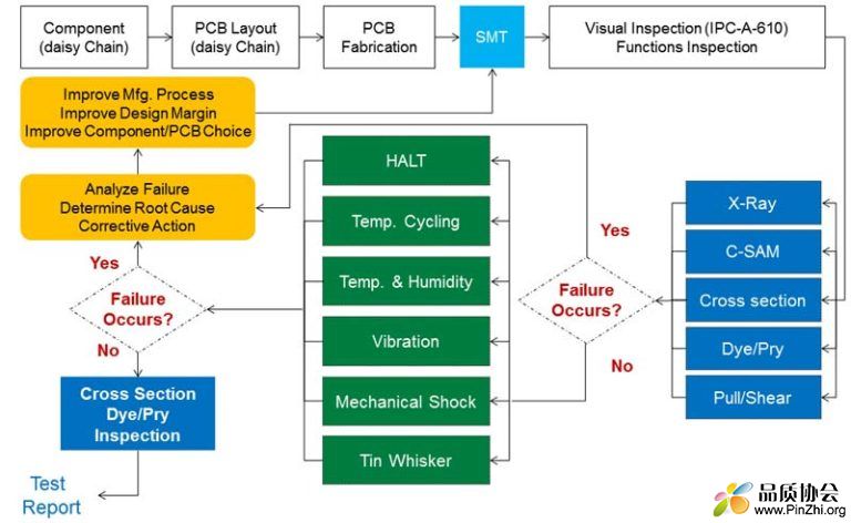

而厂商在消费性电子产品导入无铅过程中,累积了非常多的经验,克服了各式各样的难关,因此在进入车用的阶段相对有经验,下图三为车用无铅验证流程图。
车用无铅验证流程图
车用无铅验证流程图
图三:车用无铅验证流程图
近年来不只车载信息系统导入无铅的制程,也包含国际Tier 1厂商开始针对ABS、SRS的安全功能关键ECU进行验证,这也代表站在最高可靠度殿堂上的汽车产业,对于人身安全核心的电子零组件已将无铅制程的可靠度达到另外一个境界了。

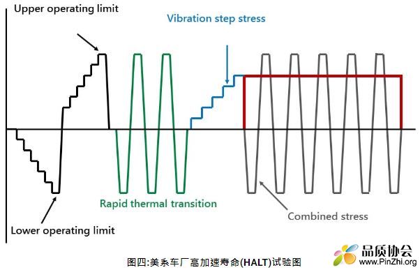

  • 美系特别要求高加速寿命试验(High Accelerated Life Testing,简称HALT),利用Test to Failure来找出产品的设计缺陷,在设计验证阶段就先将设计的缺陷改善(参见图四)。
