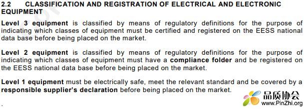

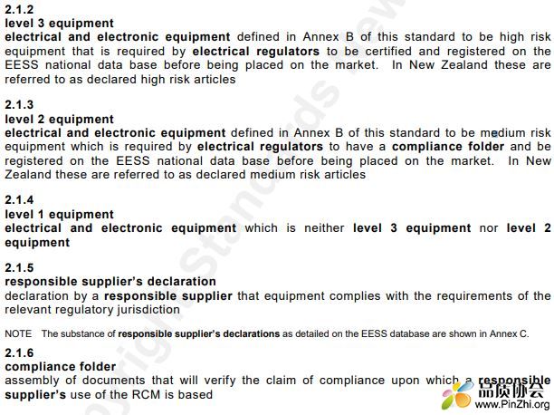

如下关于Level 1 equipment, Level 2 equipment, Level 3 equipment 的信息,都是摘自AS/NZS 4177.2-2012+A1 《电气和电子设备法规符合性标志 第2部分: 特殊法规应用的特殊要求》标准,因为这个很重要 ,故发个帖子。
