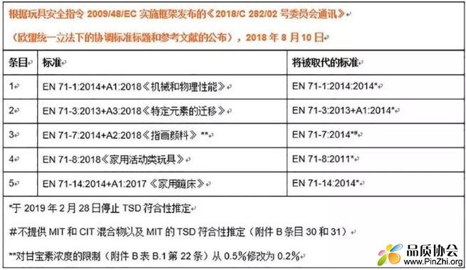

自2018年初以来,欧洲标准化委员会(CEN)已发布了多项EN 71玩具安全标准,包括:
  • EN 71-1:2014 + A1:2018《机械和物理性能》(Safeguard100/18 [1])
  • EN 71-3:2013 + A3:2018《特定元素的迁移》(Safeguard102/18 [2])
  • EN 71-7:2014 + A2:2018《指画颜料》(Safeguard58/18 [3])
  • EN 71-8:2018《家用活动类玩具》(Safeguard19/18 [4])
2018年8月10日,欧盟(EU)发布第2018/C 282/02号委员会通讯[5] ,公布最新的玩具安全标准清单,以推定符合指令2009/48/EC(玩具安全指令,TSD)。该清单特别包含五项全新的EN 71标准及EN 71-7:2014 + A2:2018的一项重要修订,即加强了指画颜料中允许的甘宝素浓度限制。这一项对该种防腐剂的修订是基于EN 71-7:2014 + A2:2018颁布后采纳的消费品科学委员会(SCCS)提出的《关于甘宝素意见的补充条款》(P64)ref.SSC/1506/13 [6]。
以下几点同样重要,需要注意:
  • 根据指令(EU) 2017/738,对铅迁移限制的加强 [7]将于2018年10月28日开始生效。
  • 根据指令(EU) 2018/725,对刮下的玩具材料中六价铬含量限制的加强[8] 将于2019年11月18日开始生效。
  • EN 71-7:2014不提供以下两种防腐剂的TSD符合推定:CMI和MIT与氯化镁和硝酸镁的混合物,以及MIT(附件B条目31和32),因为指令2015/2117已加强对这两种物质在水性玩具材料中含量的限制[9] ,并于2017年11月生效。
表1 总结了该五项为推定符合2009/48/EC指令而统一的新标准的要点
