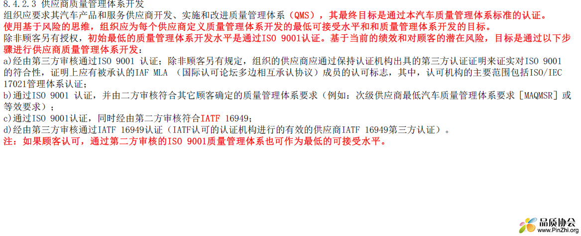

看一下这个条款,供应商不是必须的有质量管理体系认证的。

建立体系开发计划

8.4.2.3开篇第一句话就是组织应要求其汽车产品和服务供应商开发、实施和改进质量管理体系。
开发:没有的要提交认证计划实施和改进:现有的要保持并持续改进
所以当供应商没有实施QMS时,要求其制定认证计划;
是顾客指定供应商时,需要顾客相关批准或认可;
最低要求为顾客批准的二方审核(ISO9001).
