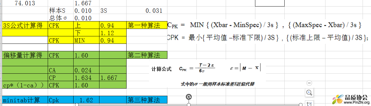

1.最近研究CPK的计算,有三种算法,但发现每种算法差异很大,尤其是用CPK  =   MIN { (Xbar - MinSpec) / 3s }  ,  { (MaxSpec - Xbar) / 3s }和   Cpk = Cp * ( 1 - |Ca|)用偏移量计算的方法。查了很多说是标准偏差估值计算方法不同,半天也没搞明白。谁能帮我看下问题出在哪里?
2.这三种算法分别在什么情况下使用?现在看来三个算法应该不是对等的,否则怎么差值那么大?
3.如果只是标准偏差估值的问题,那这个估算差异会有那么大吗?真的不理解!!!!
4.还有我用同一个标准差S,分别带入这几个公式算出来的CPK也不一样啊?
附件为我的计算例子,大家帮我看看问题出在哪了??、?

标准差σ的4种计算公式: 简易标准差,Rbar/d2,Sbar/C4和Minitab中的Pooled standard deviation(合并标准差)
http://www.pinzhi.org/forum.php?mod=viewthread&tid=576
如上参考

你对于 S 与 西格玛 搞不清爽。问题就出在这。
