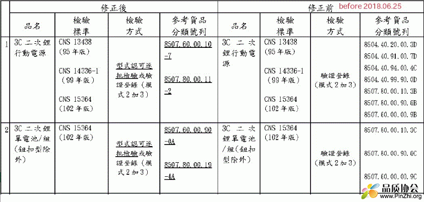

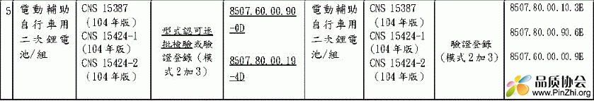

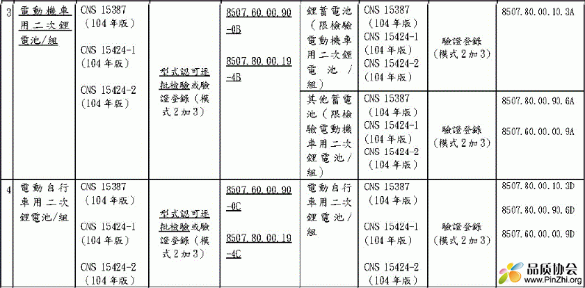

台湾BSMI 于2018年12月中旬针对3C 二次锂电池电芯和电池包进行以下事项相关通告。
1. 下列产品CCC Code(台湾商品编码)变更:涉及到下列表格清单中的产品使用新的商品编码,2019年1月1号开始执行。该通知要求以前尚有效的旧证书须按新海关编码报备后才能安排出货,新申请BSMI证书的产品台湾都会按新的商品编码体现到BSMI证书上。
  • 3C 二次锂行动电源(power bank)
  • 3C 二次锂单电池/组(钮扣电池除外)
  • 电动机车用二次锂电池/组
  • 电动自行车用二次锂电池/组
  • 电动辅助自行专用二次锂电池/组
