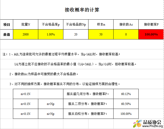

自己做的,用接收概率验证抽样方案的合理性。(黄色区域为可修改区域)
补充:一般来说,无特别要求,接收概率大于90%,则批质量在可接受范围内。否则会产生弃真错误。

东西很不错,我想问一下,不合格品率是怎么来的?是双方要求的吗?像我要求不合格为0的直接输0%可以吗?
不合格品率怎么来的,得到答案了吗?分享一下吧  发表于 2022-4-9 19:27
