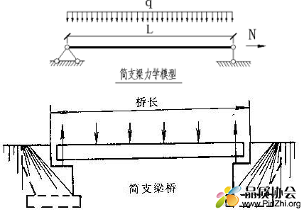

我也是刚刚了解这个概念,从塑胶材料方面开始的,先看看什么是简支梁,如上图。

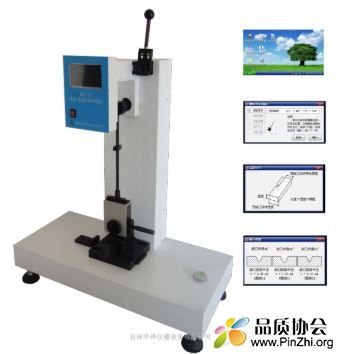

简支梁冲击试验机用于测定硬质塑料、纤维增强复合材料、尼龙 、玻璃钢、陶瓷、铸石、塑料电器绝缘材料等非金属材料的冲击韧性,冲击载荷破坏,用破坏时单位面积所吸收的能量衡量材料的冲击韧性。简支梁冲击试验是科研机构、大专院校、有关厂矿进行质量检验的常用设备。有指针式显示,液晶屏显示,和电脑控制三种显示方式。
适用于硬质热塑性塑料和热固性塑料,其中包括填充塑料和纤维增强塑料,以及这些塑料的制品。

简支梁冲击试验方法
  • 按照GB6672《塑料薄膜与薄片厚度的测定机械测量法》测量试验厚度,在所有试样的中心测量一点,取10个试样测试的算术平均值;
  • 根据试验的所需的抗摆锤冲击能量选用冲头,使读数在满量 程的10%――90%之间;
  • 按仪器使用规则校准仪器;
  • 将试样展平放入夹持器中夹紧,试样不应有皱折或四周张力过大的现象。应使10个试样的受冲击面一致;
  • 将摆锤挂到释放装置上,在计算机上按键开始试验,使摆锤冲击试样,同样步骤作10个试验,试验结束后自动计算10个试样的算术平均值。
