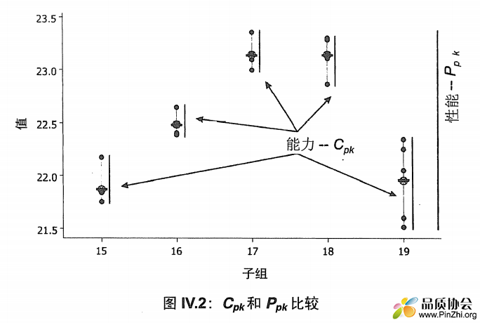

SPC第二版P118的这个图,想表现的是CPK和PPK的什么区别啊,没看懂。麻烦大家给解答一下,谢谢啦!
SPC第二版P118插图
SPC第二版P118插图

從圖表來說 ,右邊Ppk涵蓋了所有的樣本變異 而Cpk只涵蓋各別樣本組合的變異
Cpk是穩定製程的能力指標:Cpk只衡量組內變異 並不包括組間變異
Ppk則是績效指標:Ppk衡量全部的變異 包含組間變異以及組內變異

CPK指的是短期能力,PPK是长期能力

是的 CpK 是短期的, 因為只有組內變異, 沒有組間變異
