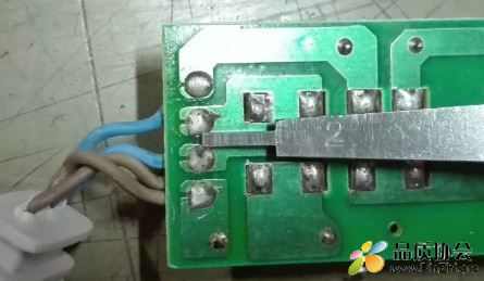

案例1:PCB板上L与N焊点之间距离过小
在某次工商抽查中发现有PCB板上功能绝缘爬电距离不符合标准要求,如图1和图2所示,不合格判定是否合理?
PCB板上L与N焊点之间距离过小
PCB板上L与N焊点之间距离过小
图1  PCB板上L与N之间功能性绝缘爬电距离过小

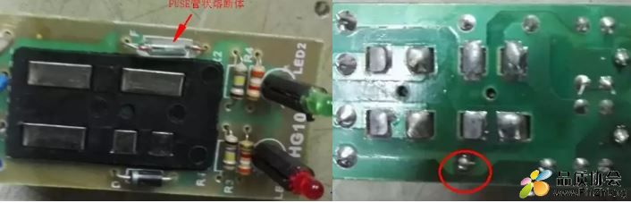

案例2:PCB板上FUSE保险管两引脚之间距离过小,不合格判定是否合理?
PCB板上FUSE两端铜箔之间功能性绝缘爬电距离过小
图2  PCB板上FUSE两端箔之间功能性绝缘爬电距离过小

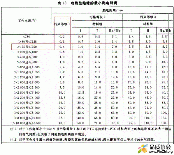

29.2.4 功能性绝缘的爬电距离不应小于表18的规定值。但如该功能性绝缘被短路时器具仍符合第19章要求,爬电距离可减小。
功能性绝缘的爬电距离
功能性绝缘的爬电距离

案例1中PCB板上L,N焊点较大(见图1),并且多股导线有部分超出了PCB铜箔焊盘,导致两“锡焊点”之间爬电距离不符合要求。
案例2中PCB板上FUSE两端(见图2),有误解认为不需要考核功能性绝缘爬电距离,因为FUSE是导通的,电压降为零。这是片面的认识,在正常工作时的确FUSE两端电压降为零,但是在FUSE熔断后,两端的电压降就是电源电压。如果距离太小,极端情况发生“重新接上”,相当于FUSE这个元件内部是断开,在外部又导通,失去保护作用。也有误解FUSE两端在线路板是基本绝缘绝缘,这是概念不清楚。笔者认为这一部位的绝缘与防触电保护没有关系,并不是“施加于带电部件对电击提供基本防护的绝缘”(基本绝缘),而是满足功能需要,不同电位部件之间的绝缘(功能性绝缘)。
希望制造商设计、装配PCB注意上述容易忽视的问题,为消费者提供安全的电器产品。
