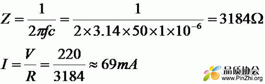

1uF电容的阻抗
1uF电容的阻抗

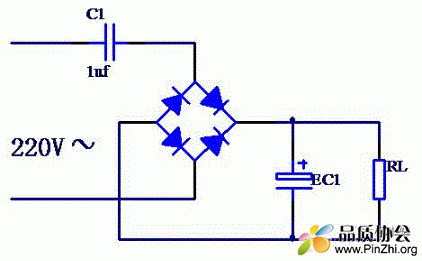

电容既达到了限流的作用,又不消耗电能。所以电容降压就这样被用了起来,成本低廉,在早期的小电器中应用广泛,用于提供小电流的电源回路中。

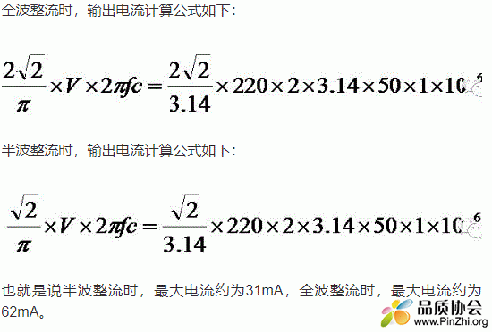

2个二极管构建一个半波整流的降压电路。正半波电流流过负载RL,负半波则不经过负载,而将能量直接返回给电网。
再多加2个二极管就可以变成全波整流,让正、负半波都经过负载RL,此时提供的电流将翻倍,如下图。
