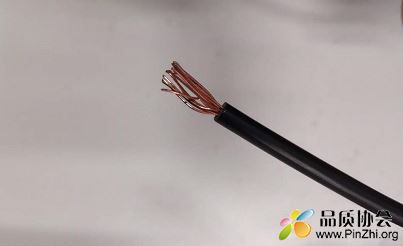

如下图这根线,要求是18股,来料发现有17股的,供应商居然说少1-2根是在合理公差范围内,行业内默认的,请问是这回事吗?有这方面的标准吗?谢谢!补充下,少2根也是能用的,符合产品规格,线径足够。

你就跟他说,这样的货,货款也会少给三成。。。这也是行业默认的

少1-2股,相当于横截面积变小了,电阻会变大,容易发热,看你的产品用在哪产品上了,先叫技术部门评估一下,是否可用。但作为品质部门还是退货好。

股數沒這說法,長度才有,可以諮詢UL專家.
映像中股數跟電壓 電流有相關,會出事的。
建議全數退貨.

不可以,我们公司碰到此情况拒收

看当时的采购协议中有没有要求说明,在问下同行业别家是否有相同情况。

建议退货处理

不符合技术规范或标准,肯定判为不合格。至于能否让步使用,就是老板决定的事情了

这是供应商降低成本的一种方法,以前我也是做线缆的,没有说有这个规定,两个方面:1、品质标准不一致,不可以接受。2、技术方面的,少了股数,面积有影响,电流电压都会有影响,存在很大的安全隐患。结论:退货并处一定的惩罚。
