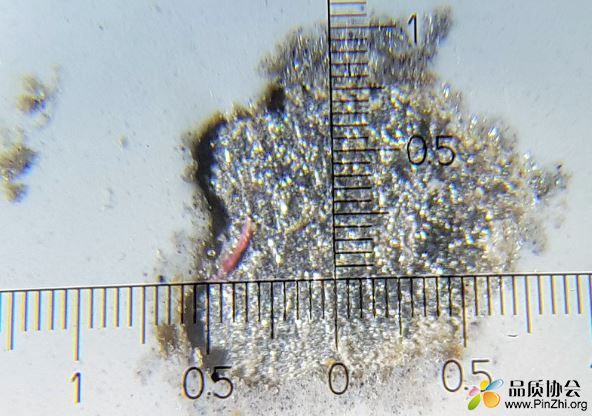

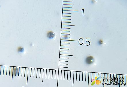

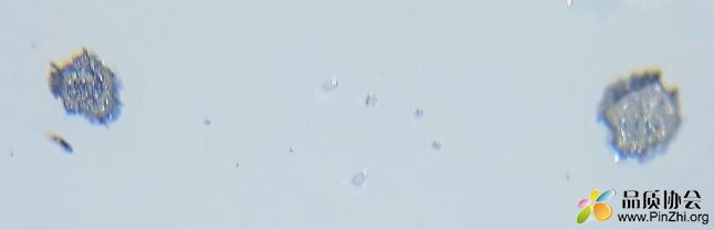

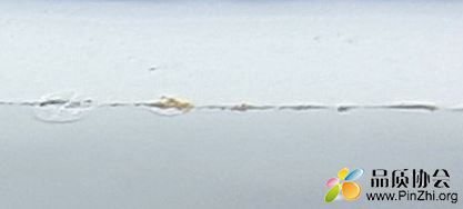

虽然也自学了一些,还是对喷粉的工艺不怎么熟悉,请看下下面的图片,结合供应商给我们的解释,这个靠谱吗?如何检验?怎么样做才能预防再发生了?谢谢!
  • 我们用的喷塑用的产品基材是低碳钢,产品装配的底板是镀锌板;
  • 产品在喷塑与处理前都是需要磨光除去箱体表面的毛刺和披锋;
  • 前处理线预处理:用中脱剂和无磷脱脂剂进行工件表面脱油脱脂;用碱性硅烷处理剂对工 件表面磷化形成保护膜;
  • 喷塑前预处理线全面装有自动报警监视器,还有喷塑过程都有温度控制器观察燃烧机工作情况,烤箱烘道全程都有温度计控制炉温;
  • 阿克苏(杜邦),老虎品牌;皱纹/平光塑粉,抗紫外线性能详见(附件二);
  • 是否固化完全可以用冲击测试检测的,50kgf/cm²的冲击板厚1.0mm板材表面连续两次。
(用炉温跟踪仪定期检测喷塑烘烤固化温度是否稳定)

找到一份相关的国标,你看看里边的相关标准有没有要求涂层外观的;
你也可以百度“涂层检验标准”,有很多,都可以参考的,应该都是根据国标编写的,尽量追溯到国家标准,这样供应商才无话可说。还有比较重要的一点,作为客户,不要花太多的精力去做供应商该做的事,比如工艺方面,如果每个供应商都这样,那得忙死,再说了,你一个门外汉指挥一群“专业人员”也不太好,从旁协助,提出一些管理角度的改善建议,确立清晰的产品要求才是该做的事。

主要是看你这是批量的还是部分的,还有就是是不是同一位置,同一产品其它位置如何。脱漆主要还是基材处理不干净,有油污锈迹导致的,还有就是基材表面有氧化层或者表面太光滑(打磨粗糙或者喷砂)。

第一张焊缝没有刮粒子,有焊缝(或者满焊打磨),最后一张是焊渣吗?第四张不清楚实物状态不好判断

除油不良,基材表面不良,焊接氧化皮。这个只有供方喷粉过程中控制的(手动线、还是自动线)。特别是磷化、烘干、速度、雾化

应该还是底材和前处理的问题
板材的厚度,喷砂除氧化皮,油脂,焊接是否有用防溅剂等

其实,论工艺的话,喷塑的关键是前处理和喷粉这两道工序最重要。观察图片来看应该是喷粉本身用问题,尤其是塑粉本身含杂质,出粉不均匀等问题!
