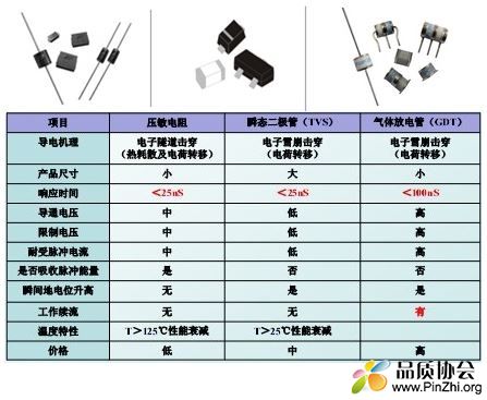

哪么?常见的气体放电管GDT、压敏电阻MOV、瞬态抑制二极管TVS有什么区别呢?具体应用。
首先,从工作原理上看,GDT气体放电管则是基于气体击穿放电,压敏电阻器基于氧化锌晶粒间的势垒作用,而TVS管基于二极管雪崩效应。
电压范围方面,TVS管通常为5.5V到550V;压敏电阻的范围较宽,可从10V到9000V;而气体放电管可从75V到3500V。
再就是响应时间上区别,压敏电阻的响应时间为ns级,比空气放电管快,比TVS管稍慢一些,一般情况下用于电子电路的过电压保护其响应速度可以满足要求。压敏电阻的结电容一般在几百到几千Pf的数量级范围,很多情况下不宜直接应用在高频信号线路的保护中,应用在交流电路的保护中时,因为其结电容较大会增加漏电流,在设计防护电路时需要充分考虑。压敏电阻的通流容量较大,但比气体放电管小。
在反应时间上,压敏电阻介于TVS管和气体放电管之间,TVS管为ps皮秒级,压敏电阻略慢,为ns纳秒级;而气体放电管最慢,通常为几十个纳秒甚至更多。
通流容量上,压敏电同样介于TVS管和气体放电管之间,TVS管通常只有几百A;而压敏电阻按不同规格,可通过数KA到数十KA的单次8/20μS浪涌电流;而对于气体放电管来说通常10KA级别8/20μS浪涌电流可导通数百次。
主要就是上面4点区别,在具体使用的时候需要结合实际选择。具体到应用层面,品质人多了解些还是很有用处的,在做DFMEA的时候,可以用到,评估潜在风险
