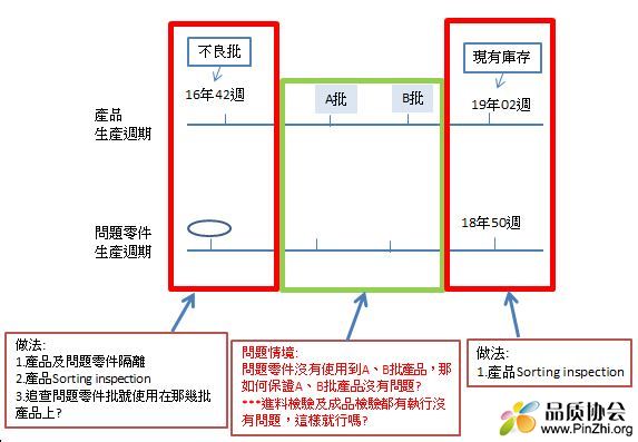

問題情境 :
當發生異常時,我們除了找出root cause and 提出corrective action及標準化之外,還最初圍堵措施。
圍堵措施中有一項是如何區隔出風險批,當發生以下紅色框框異常情況你會如何回答客戶?

发表于 2019-3-1 08:15:35 | 显示全部楼层
确认异常是偶发的还是系统偏差导致的,如果是偶发的,对A、B批次加严抽检一遍,无异常就发货。如果异常长期存在,那只能全检了。
