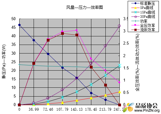

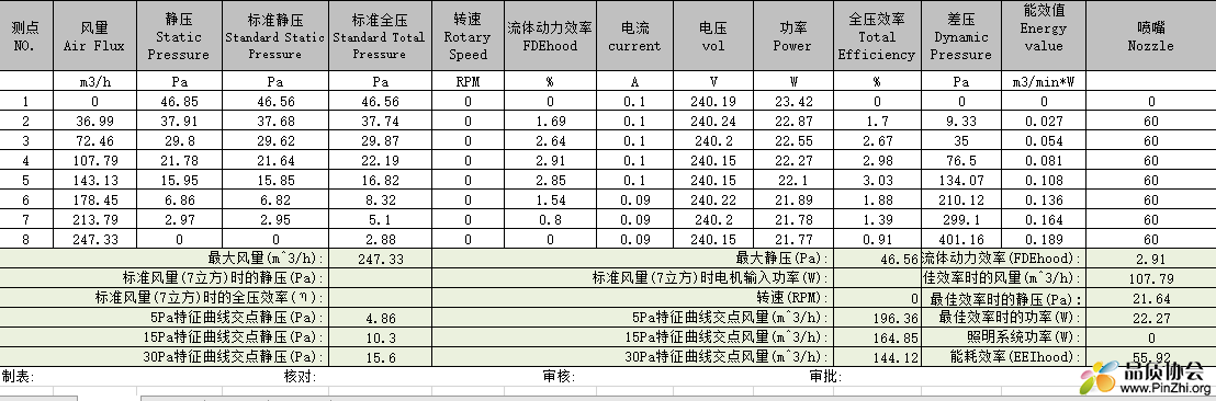

下面看测试数据和图,一份实际案例,测试的风量、压力和效率等,包括:风量Air Flux, 静压Static Pressure, 标准静压Standard Static Pressure, 标准全压Standard Total Pressure, 转速Rotary Speed, 流体动力效率FDEhood, 电流current, 电压 vol, 功率Power, 全压效率Total Efficiency, 差压 Dynamic Pressure, 能效值Energy value, 喷嘴Nozzle。
换气扇排气扇测试:风量,静压,动压,全压,效率,差压,噪音
风量—压力—效率图
风量—压力—效率图

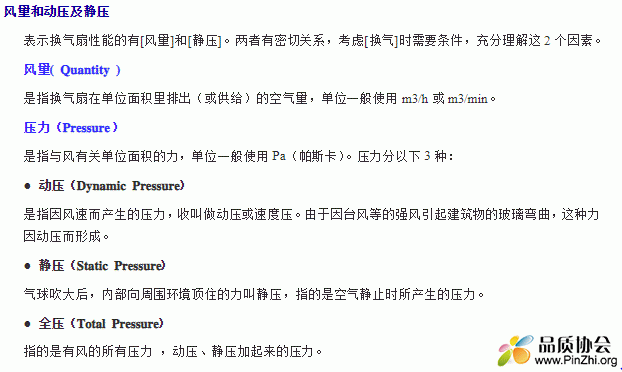

风量和动压、静压等名词解释
风量和动压、静压等名词解释

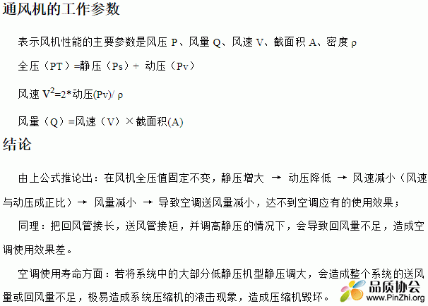

风机风量静压与电功率的关系
P=Q*p/(3600 η 1* η 2*1000)
P 功率,Q风量(m³/h), p风压(Pa),  η 1 风机效率可取0.719-0.8, η 2-机械传动效率对于三角带传动取0.95,对于联轴器传动取0.98,。
换气扇/排气扇风量大小,取决于两个关键因素,一个是马达,还有一个就是风扇叶片的结构设计。

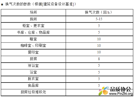

换气扇/排气扇规格的选择 ,一个很关键的参数就是风量Air flux,通过下面,就可以估算出来所需要的规格了。
必要换气量(m3/h)=每小时必要换气次数(次/h) * 房屋体积(m³)
