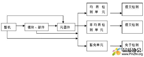

6、拆分流程图
应由外及内、由大到小、先易后难、分类整理,拆分到均质检测单元或非均质检测单元。
拆分流程如下:
RoHS测试样品拆分规范:产品拆分步骤及方法

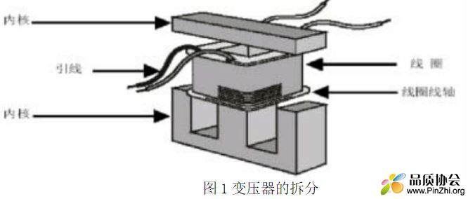

7.1、整机的拆分

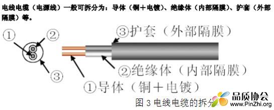

对于具有能单独实现某些功能的整机的电子电气产品,首先将其拆分为模块、部件等,再按照6.2、6.3要求进一步拆分。如:下图变压器的拆分
电线电缆的拆分
电线电缆的拆分

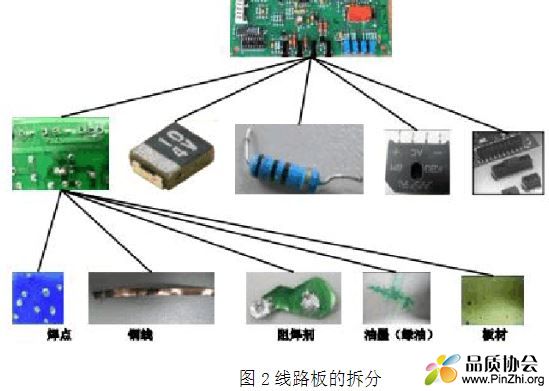

7.2、模块、部件的拆分
对于由一个以上的元器件或机械零件构成的模块或部件类电子电气产品、装置等,首先将其拆分为元器件等,再按照6.3要求进一步拆分为均质材料检测单元。

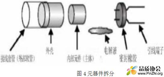

7.3、元器件拆分
对于具有某种电子功能的元器件类产品,将其进一步拆分成均质材料检测单元。
