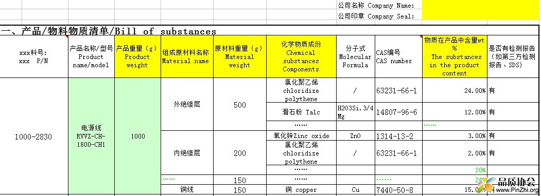

客户要填写限用物质成份调查表
以下几项要如何拆解和填写,请大神指教。
部件重量
均质材料
均质重量
均质材料组成份
成份在均质材料中的含量

此为REACH相关的BOS(Bill of substances)信息填写,属于技术文档之一。提供填写模版与填写说明供楼主参考:

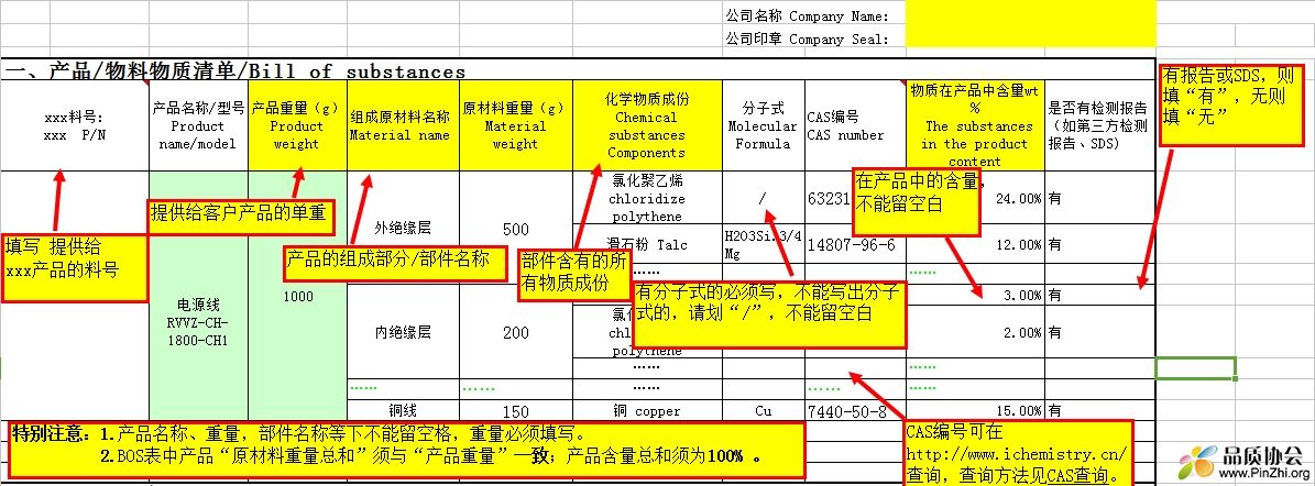

以下我的理解,供参考
部件重量:所交易给这家客户的产品重量
均质材料:将产品通过机械手段进行拆解,到无法拆解的均质材料,列出这些材料(如塑料、金属、橡胶、)
均质重量:通过上述拆解后的材料,分别列出重量
均质材料组成份:以上这些均质材料是由什么组成的,如塑料的主要成分PA6、PA66..
成分在均质材料中的含量:如PA6在塑料中只是主要成分,它所占的比重是多少
以上,如有大神看到不当之处请指正
