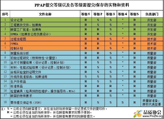

PPAP提交等级及各等级需要提交或保存的实物和资料
