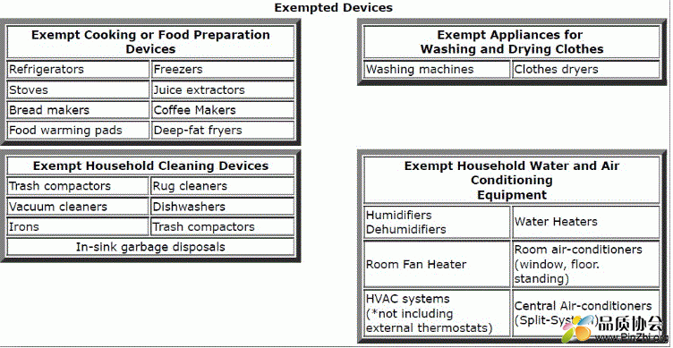

  • 根据FCC Part 15.103(d)条款要求,用在某些家电产品的数字电路可以豁免FCC Part 15的要求。同时这一条款引申到KDB 772105进一步说明,KDB 772105总结如下:
  • 帮助人们处理家务活动或者直接调节家庭的水或者空气状态的设备可以豁免。但是使用射频能量工作的家电产品不能豁免。 例如:电磁炉、微波炉、超声波加湿器、和微波治疗仪等,这些划分为工业、商业、医疗类设备不存在豁免情况。
  • 豁免只是仅仅针对家电功能,其它功能不豁免。例如带有视频教学功能的食物搅拌机,可以豁免食物搅拌功能,不能豁免视频功能。带有无线控制功能的咖啡机,可以豁免咖啡机功能,不能豁免无线功能。
  • 豁免只是针对包含在家电产品主机内部的数字电路,不豁免外接线控器,或者通过线缆连接的遥控器等沟通控制功能部分的电路,例如空调外接的线控器不能豁免。
根据FCC Part 15.5的无危害干扰产生原则和FCC Part15.29 FCC 监查原则,FCC委员会强烈建议即使是豁免的产品也需要满足技术标准的要求,如果在实际使用当中出现了干扰周围其它设备的工作,遭遇投诉等情况,FCC委员会还是有权利限制其产品销售。
KDB 772105 列明的豁免家电产品如下:

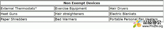

KDB 772105 列明的非豁免家电产品如下:
