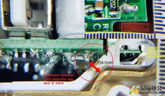

最近犯了个错误,在这边总结下,望其它品质人重视下。一个带USB的开关插座产品,有强弱电,如下图:
工作失误:强电和PCBA弱电点的电气间隙不够

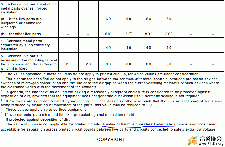

按照标准 AS/NZS 3100-2009+A1,A2 General Requirements.pdf 里面的规定,至少要求6mm以上,实际上只有4.5mm。认证测试报告也拿到了,所以大家都忽视这些细节,量产才发现问题。
强电和PCBA弱电点的距离6mm以上
强电和PCBA弱电点的距离6mm以上
电子电气行业,电气间隙和爬电距离这个知识点非常重要,大家也要留意。

发表于 2019-3-11 10:25:30 | 显示全部楼层
这认证机构也是糊啊。
9871
34758
24886
发表于 2019-3-11 13:20:00 | 显示全部楼层
哪家认证测试机构?这就太不专业了
