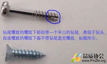

钻尾螺丝(Self Drilling Screws)和自攻螺丝(Tapping Screw)的区别
钻尾螺丝(Self Drilling Screws)的螺纹下部自带一个平口的钻尾,类似于钻头,专业术语叫做铣尾,自攻螺丝(Tapping Screw)的螺纹下面不带钻尾是光螺纹,如图所示。
钻尾螺丝和自攻螺丝在应用上的区别
1. 钻尾螺丝主要用于轻钢结构上面,可以钻透薄的钢板,在钢结构厂房等建筑上的应用面比自攻螺丝广。
2. 钻尾螺丝因自带钻尾,拧入钢板、木材等时无需打预制孔,螺丝尾部的钻尾在攻入时相当于钻头,钻孔和螺丝攻入同步完成;自攻螺丝往往是尖头,尾部没有钻尾,攻入前需先用电动钻、手枪钻在物体上打一个预制孔,自攻然后螺丝才能攻入。
因为工艺的差异,钻尾螺丝的价格比自攻螺丝稍微贵一点点。

标准里面:自攻螺钉有C型和F型的
