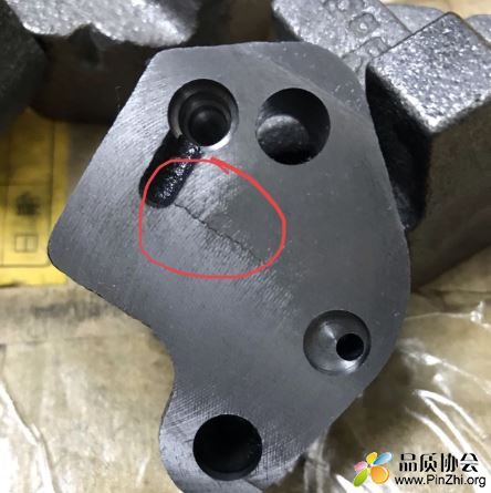

该产品材质为:HT250;
失效表现如图:产品毛坯件来货时外观检查无异常,但是使用CNC将表面铣掉一层(厚度0.2mm)左右,就能看到一些明显的裂纹
求教:何种情况下出现这种故障,一般关注哪些关键参数
麻烦各位大神进行讨论
砂型铸造失效

关注材质,铸铁配方、成型参数和冷却条件。
我之前遇到两次:
第一次比较严重,也是我们无意间发现的,产品加工完成之后工人不小心掉地上碎了,应为加工的时候需要打孔再切割所以毛坯无法检测出来,硬度检查也符合要求,这里最终调查结果是进口铸铁件毛坯成分有问题;
第二次和你这个类似,但是我们没这么明显,这个当时是浇注和冷却时间控制不合理。
另外铁水里融入一些无法溶解的杂质也会出现类似情况
以上仅供参考

你说的这两点,这个工厂都存在监控不到位的现象:
1.该工厂在铁水浇入砂型模具之后,没有任何设备或者表单去记录冷却时间,只是凭经验和外观(铁水变黑,温度变低)来判定已经冷却,然后就毁模得出毛坯产品。
2.该工厂的灰铁原料是铁锭,堆放在露天仓库,仓库管理很乱,各种杂志都有可能混入。
347
14177
13826
发表于 2019-3-11 21:23:11 | 显示全部楼层

具体那方面原因造成的还是要把不良品断裂位置做金相分析进一步确定原因,我说的只是有可能造成的原因!

从金相如何来判定失效原因呢?
347
14177
13826
发表于 2019-3-13 09:27:22 | 显示全部楼层
看断裂部分的结构组织来进行分析!

本人减速机行业,壳体用的最多是HT200、250,少数的QT,像这类灰铸铁250,应该是冷裂,后期关注下:1.铸件结构(如壁厚不均匀、泥芯偏离)2.浇冒口设计不合理3.合金材料化学成分不合格4.开箱时间(过早开、清砂碰撞挤压)一般产生这种情况的往往是第4种情况较多,像规模较小管理不规范的企业对这方面管控很薄弱,特别是为了赶活,提前开箱这种情况很常见,毕竟现在上点规模的企业都有金相、成分一类的检测仪,供应商也怕一测不合格全退这种情况。

指导的挺全面,我们通过金相查看,应该是冷裂纹。那个厂子场地规模大,但是管理比较疏散。
