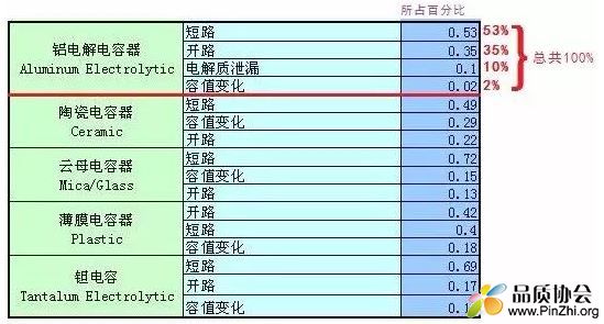

电容失效方式分布:电容大部分是以短路形式失效的,特别钽电容,要特别注意。
电容失效方式分布
电容失效方式分布

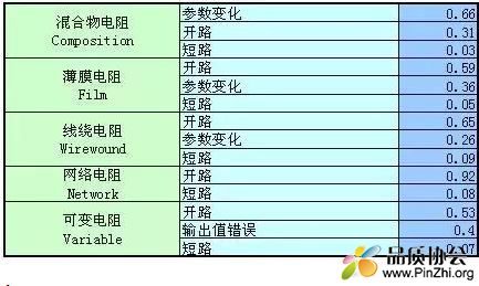

电阻:电阻以参数变化、开路为主,混合物电阻一般为分立的电阻,薄膜电阻为SMD表贴电阻
电阻以参数变化、开路为主
电阻以参数变化、开路为主

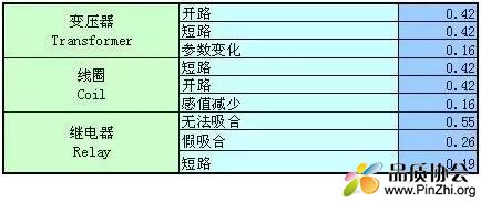

变压器、线圈、继电器
变压器、线圈、继电器
变压器、线圈、继电器

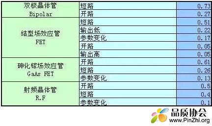

三极管和Mos管:三极管与JFET类似,和MosFET截然不同。

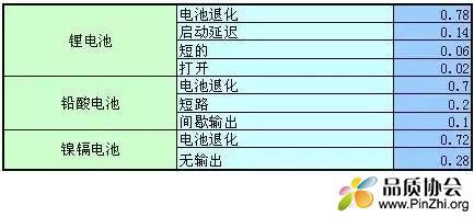

电池以电池退化为主
电池以电池退化为主
电池以电池退化为主

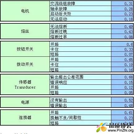

电机、熔丝、开关、传感器、电源、连接器等其它电子元件
上面没有的,参考MIL-HDBK-338B元器件失效模式分布。
