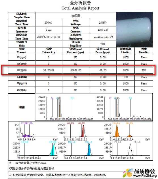

RoHS 检测设备测试塑胶物料是否准?

这个问设备厂家比较清楚

拿个681的标准片测一下就知道了,为了阻燃,可能会含有卤素
