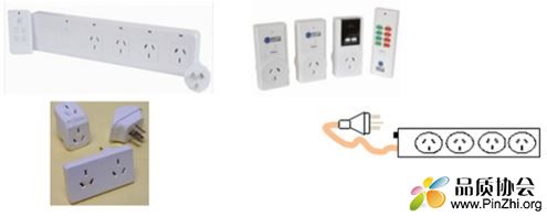

EPOD是便携式接线板。请注意是便携式,适用标准为AS/NZS 3105 或3122 以及 3100.
控制器/调节器是便携式装置。对于固定式装置,适用于其他标准。
AS/NZS 3105 适用于任何带有控制/调节功能的EPOD。
旅行用转换插座必须只有两组触点,并必须满足AS/NZS 3122标准要求。
所有引用了AS/NZS 3100系列的标准(比如3105,3112,3133,3122等等)以及AS/NZS 3100所要求的相关测试都必须完成并写入测试报告。
所有开关必须是双极断开,并且依据AS/NZS 3133 或AS/NZS 60669.2.1 及3133的 M测试条款在附件产品中进行测试。
