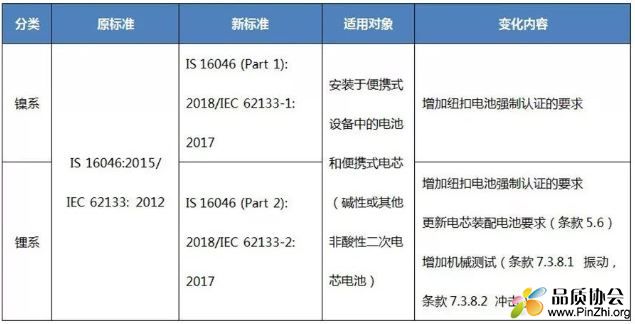

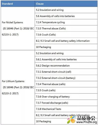

2019年3月11日,BIS发布了电池电芯标准更新的指导意见 IS 16046 (Part 1):2018/IEC 62133-1:2017 和 IS 16046 (Part 2):2018/ IEC 62133-2:2017,取代了 IS 16046:2015/ IEC 62133:2012。
一、 变更的主要内容
1. 变更概况
2. 增加或修改的测试项目
更新的标准最迟生效日期为2020年3月14日,IS 16046:2015/IEC 62133:2012将会被完全取代。
