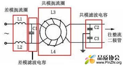

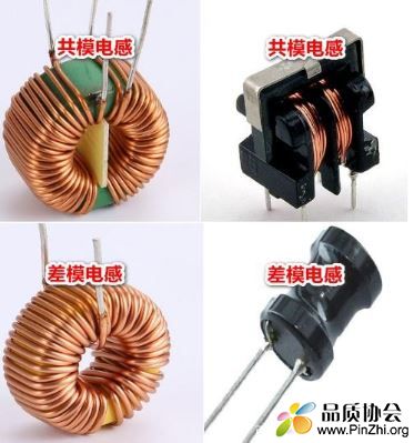

根据以上方法可非常快的辨别共模电感以及差模电感,凭借引脚的数量即可轻松判定环形电感线圈是共模电感还是差模电感。共模电感有4个引脚,差模电感2个引脚。细节如下:
  • 共模电感是两个绕组,同进同出的,同名端一般位于磁环同侧
  • 共模电感绕组匝数相同,如果分布不对称的话则不是共模电感。
  • 如果接线错误会导致共模电感实效。
共模电感和差模电感的作用和区别
共模电感和差模电感的作用和区别
上图L1和L2就是两个差模电感,L3就是共模电感,从pin脚的数量及电路图中的接线,就能看出区别,那么,共模电感和差模电感的作用区别在哪里呢?
共模电感工作原理:当红线有感应的脉冲电流时,蓝线同时有感应电流,反相接入后面电路抵消干扰。用串联电路电流处处相等来解释,红蓝线同时有脉冲干扰时,相互抵消。共模电感4个脚就是两组线绕的,也就是2条线,两两相通,对等的,直接测两个脚就行。
骚扰电磁场在线-线之间产生差模电流,在负载上引起干扰,这就是差模干扰;骚扰电磁场在线-地之间产生共模电流,共模电流在负载上产生差模电压,引起干扰,这就是共模的地环路干扰。
  • 骚扰电磁场在线-线之间产生差模电流,在负载上引起干扰,这就是差模干扰;骚扰电磁场在线-地之间产生共模电流,共模电流在负载上产生差模电压,引起干扰,这就是共模的地环路干扰。
  • 抑制共模干扰的滤波电感叫共模电感;抑制差模干扰的滤波电感叫差模电感。
  • 共模电感是双线双向;差模电感是单向的。
  • 共模电感是绕在同一铁心上的圈数相等、导线直径相等、绕向相反的两组线圈;差模电感是绕在一个铁心上的一个线圈。
  • 共模是两个绕组分别接在零线和火线上,两个绕组同进同出,滤除的是共模信号;差模是一个绕组单独接在零线和火线上的滤波电感器只能滤除差模干扰。
  • 共模信号:分别在零线和火线上的两个完全相同的信号 他们都通偶合和地形成回路;差模信号:是和有用信号同样的回路;
  • 共模电感的特点是:由于同一铁心上的两组线圈的绕向相反,所以铁心不怕饱和。市场上用的最多的磁芯材料是高导铁氧体材料。差模电感的特点是应用在大电流的场合。由于一个铁心上绕的一个线圈,当流进线圈的电流增大时,线圈中的铁心会饱和,因此市场上用的最多的铁心材料是金属粉心材料。特别是铁粉心材料(由于价格便宜)。
