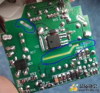

强弱电之间PCB开槽的目的是增加电气间隙?非爬电距离

PCB上强弱电之间,单单PCB材料也能隔离,承受一定的耐压,虽然PCB虽然耐压也不低,但使用长久后会沾上灰尘和潮气,如此其耐压就会明显降低,意味着爬电距离降低,爬电距离就是绝缘体表面沾污和受潮后绝缘电阻降低,在高压下产生电流(乃至电弧)的现象。
PCB开槽后,短距离采用直接空气隔离,电气间隙,其耐压将得到一定的保证。
抗电强度最好的,是固体或液体内部,例如二极管PN结,MOS管的绝缘栅极,变压器油中。 其次是常温常压或(高压更好)气体。 最差的是固体表面,如上面所言,是固体表面沾染了灰尘和潮湿。
如电力变压器的套管,其直径并不大,芯柱和变压器外壳之间距离并不大,但因是在变压器油和陶瓷中,所以能够承受很高电压。但套管相当长,表面做成波纹和沟槽,就是为了增加沿表面的距离。

安规。。好多年没接触了。。但是你标题啥意思啊,开槽就是增加爬电距离啊。我记得有一个跨接的概念还有污染等级,就是考虑到实际使用中沾污的影响啊
