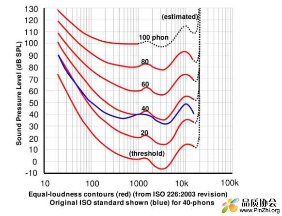

噪声测量的报告中,经常看到 xx dB(A), xx dB(A 计权)描述,有时也能看到使用dB(B)和dB(C)的,为什么这样呢?
人耳对声音强弱的感觉,不仅同声压有关,而且同频率有关。例如,人耳听声压级为67分贝、频率为100赫的声音,同听60分贝、1000赫的声音主观感觉是一样响。因此,在噪声的主观评价中,有必要确定声音的客观量度同人的主观感觉之间的关系。在这种情况下,人们建立了响度和响度级的理论,并用实验的方法测出感觉一样响的声音的声压级和频率的关系,绘成一组曲线,称为等响曲线,如下图:
等响曲线:横坐标是频率,纵坐标是声压级。
曲线通过1000赫的声压级的“分贝”数,称为这条曲线响度级的“方”数。在20世纪30年代,人们为了用仪器直接测出反映人对噪声的响度感觉,便从等响曲线中选取了40方、70方、100方这三条曲线,按这三条曲线的反曲线设计了由电阻、电容等电子器件组成的计权网络,设置在声级计上,使声级计分别具有A、B、C计权特性。用声级计的A、B、C计权网络分别测出的声级即为 A声级、B声级、C声级。人们总结具有A、B、C计权特性的声级计近 40年的实际使用经验,发现A声级能较好地反映人对噪声的主观感觉,因而在噪声测量中,A 声级被用作噪声评价的主要指标。B声级已基本不用,C声级有时用作代替可听声范围内的总声压级。这种声级计测量响度级的功能已失去意义了。
国家标准GB/T 2888-2008 《风机和罗茨鼓风机噪声测量方法》 对A声级的定义:用声级计或用与此等效的测量仪器,经过A计权网络测出的噪声级称为A声级,用Lᴀ,单位为分贝,单位符号dB,或表示为dB(A)。
总之一句话,平时我们听到的噪声测量单位,都是dB(A),最为真实的反应人对噪声的主观感受。
