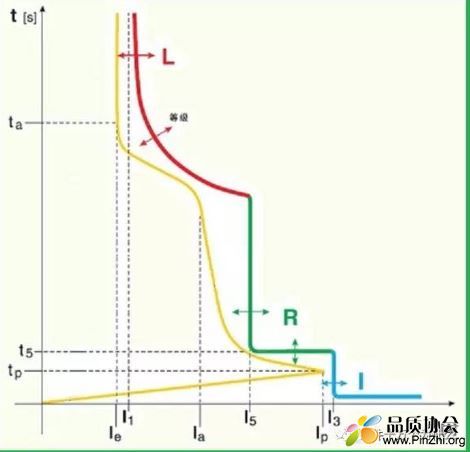

电机堵转,有时也叫电机堵机,通俗点讲,就是电机卡住不转动了。一般都是在出现机械故障或者人为控制的缘故,让电机停止转动,此时电机转速为0,但是仍然输出扭矩。
电机堵转的原因,如上所言,除了人为导致外,还有就是机械故障,比如电机负载过大、拖动的机械故障、轴承损坏扫堂等原因引起的电动机无法启动或停止转动。
如常见的马达就容易产生堵转,蒸汽机及液力变矩器也有可能产生堵转。
因此,电机的一般性试验就包括堵转试验这一项。如国标GB 12350-2009《小功率电动机的安全要求》 的第18条就有非正常试验测试项。
电机堵转的原理是什么?
电机转动时,定子绕组形成的旋转磁场拖动转子旋转,而转子中感应电流所产生的磁场也在定子绕组感应出反电势,也就是我们说的感抗,起到阻止电机定子电流增加的作用。
如果电机堵转了,上述反电势也没有了,电机就像接在电源中的一个电感元件,只有其自身的电阻和电感,自然电流会大大增加。电机运行时会产生反电动势,这是消耗电压的主要部分。堵转时反电势为零,所有电压都加载在绕组上,所以电流很大。根据电机容量的大小和加工工艺不同,电机堵转电流一般为电机额定电流的5-12倍,一般按6-7倍来计算,时间稍长就会烧坏电机。
电机堵转怎么处理及保护?
上面的原因清楚了,那么就要有对应的改善方案。
电动机需要有三种类型的保护:
电机堵转
电机堵转
图中,横坐标是电流,纵坐标是电机时间;图中位置较低的黄色曲线是电动机曲线,位置较高的曲线是保护装置的曲线,也即保护电动机断路器的脱扣曲线。
第一种是过载保护。它的特点是:电流范围从0.7倍额定值到1.2倍额定值,保护动作的时间长度与电流大小相反。电机电流越大,保护动作时间也就越短。这种电流-时间关系被称为反时限L动作关系。
值得注意的是,电流-时间动作曲线不一定成反比,也可能与电流的平方成反比。从上图中我们能看到L保护曲线是反时限的。
我们看到L参数的垂直线部分有可调电流的标记,曲线部分则有可同时调电流和时间的标记。
第二种就是堵转保护
我们已经知道,当电动机起动时它的起动电流较大,而且需要经历一定的时间。因此,堵转保护的动作值和时间长度必须将电动机的起动排除掉。
在实际设定保护时,我们只需要让保护动作的电流值大于电动机的起动电流,让保护动作的时间长度大于电动机起动时间。由于此处的整定值是固定的,因此电流-时间的特性曲线是水平线和垂直线,又叫做定时限R动作关系。
我们从上图中能看到R保护曲线是定时限的。我们看到R的垂直线有可调电流的标记,水平线有可调时间的标记。
第三种是短路保护
我们已经知道,电动机的起动冲击电流很大,可达10~14倍额定值。因此,短路保护的整定值必须大于电动机的起动冲击电流。
短路保护I参数的曲线是定时限的,而且时间不可调。它的动作时间其实就是保护装置测量和执行短路保护的最短时间。
上图中的I保护就是短路保护。我们看到它的垂直线有可调电流值的标记。
