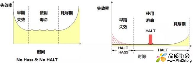

HASS和HALT的区别:
  • 阶段不一样:HALT是开发阶段,HASS是生产早期阶段,或者是生产阶段。
  • 目的不同:HALT试验是一种摸底试验,目的是发现设计的短板并改进,HASS是一种通过性试验,是量产质量控制。
  • 强度不一样:HALT试验可能会造成产品的损伤,而HASS试验不应该造成产品的损伤,因为HASS试验之后,产品是需要进行售卖的。而HALT试验之后的产品是严禁再出货的。
  • 试验方法不同:HALT试验是加速应力,直至产品失效;HASS试验是多次重复但是无产品磨损,逐步修正,完成试验的轮廓的过程。
  • HALT试验和HASS试验对失效率优化,处于器件生命周期的不同阶段。
