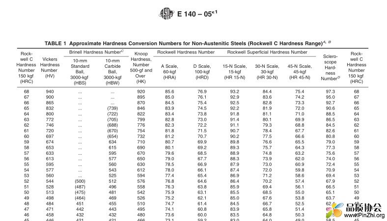

努普硬度(HK) 与洛克式硬度(HV)、 布什硬度(HB) 、洛式硬度(HRC)的换算关系?
比如850HK 相当于多少HV  HRC?

发表于 2019-3-29 10:24:45 | 显示全部楼层
HK850 ≈HV837.5≈HRC65.17,具体要看材质

发表于 2019-3-29 12:44:22 | 显示全部楼层
附件为硬度换算的标准
(硬度值换算)ASTM_E140-05e1 Standard Hardness Conversion Tables for Metals.rar
109.25 KB, 下载次数: 6

 楼主| 发表于 2019-3-29 13:59:47 | 显示全部楼层
5314134 发表于 2019-3-29 12:44
附件为硬度换算的标准
谢谢,这个好一目了然的
