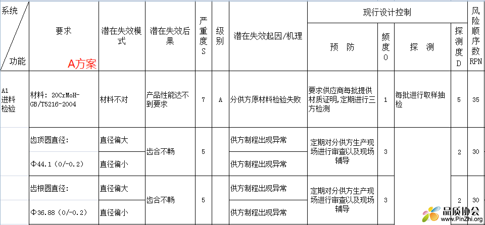

在外购件进料检验的过程中,来料检验环节,目前我存在两种看法,A:尺寸不合格,潜在失效原因为供方的制程出现异常,预防方案是定期对供方现场进行能力提升及辅导;B:尺寸不合格,潜在失效原因为本公司进料检验失败,预防方案是定期对检验员进行培训和仪器校验。
不知各位更赞成哪种看法,或者有更好的说法

我个人的看法:
1、来料检验的失效或不合格我认为应该在DFMEA阶段讨论制定,DFMEA考虑的是生产制程的,不应考虑来料检验失效问题,设计阶段就应确定怎么的抽样方案和方案能够确保检测有效。
2、来料不合格或检验失效的措施应该从设计合理的抽样方案(包括你们和供应商的),如何加强供应商管理从而保障良率方面去着手,什么培训这种千篇一律的方法没啥用,只是流于形式而已。

通常所说分析原因是指“根本发生原因”,而不是“流出原因”,纠正措施也主要是针对“根本发生原因”,检验好了,产品问题就不发生了?显然只能提高到产线物料的合格率,并不能根本解决问题;
通常我们分析问题原因时只接受两种结果:有文件规定,未执行;没有文件规定;
个人选择A方案,但是分析有点过于概括了,万能说法;

B PFMEA的前提是假设供方或上工序是合格的

 楼主| 发表于 2019-3-29 14:46:49 | 显示全部楼层
你好,请问这个要求在FMEA手册里面有吗?

FMEA是对自我控制的过程的潜在失效风险分析技术,要考虑自我工作过程中的潜在失效及其风险影响,而不是去分析非自我控制过程之外的过程,,
进料检验过程的FMEA分析应该围绕进料检验过程的“人机法环”来分析可能具有的潜在失效,而不是去分析进料尺寸超差、性能不合格情况,,应该重点分析检验人员、检验工具、检验方法、检验环境是否具有潜在的失效与不足并引导进一步完善与改进。

从楼主展示的FMEA表格信息看,对于进料检验过程的潜在失效分析根本就是错误的,,

此处是属于外购件检验,潜在失效原因如果分析到根本原因,那就是分供方的制造过程(人机料法)发生了变化。
供方的管理要素发生了变化,那公司的供方管理机制是否发挥了作用侦测到这样的变化并做出应对措施?  发表于 2019-5-4 00:35
