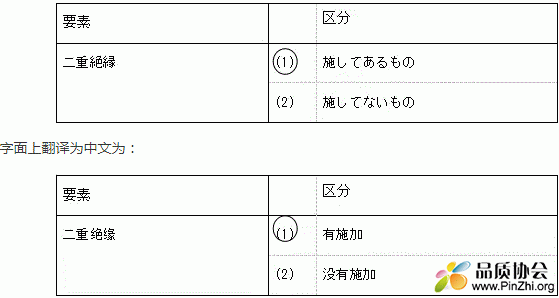

某制造商的带接地的Ⅰ类器具,日本PSE证书上型式区分(产品描述)“二重绝缘”项目为:
二重绝缘
二重绝缘
日本经销商对比同类产品的其他PSE认证证书后提出质疑,“二重絶縁”项目判断有误,要求修改。
日文的“二重绝缘”是什么意思?

据日本合格评定机构专家反馈,PSE证书型式区分日文“二重絶縁” 是指J 60335-1 《家用和类似用途电器的安全 第1部分:通用要求》标准“Ⅱ类器具”而不是“双重绝缘”。
所以尽管案例问题的Ⅰ类器具带有“Ⅱ类结构”,但是在PSE证书型式区分中“二重絶縁”应选择“没有施加”。
